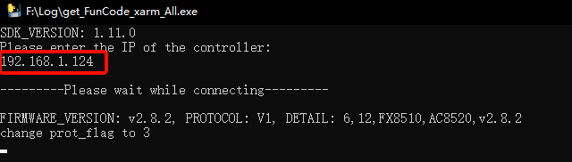

  3. 输入控制器的ip后回车, 进行连接
  4. 等待2-3分钟后,程序将自动在脚本所在目录生成一个名为getParm文件夹,将该文件夹中的所有CSV文件提供给我们。
