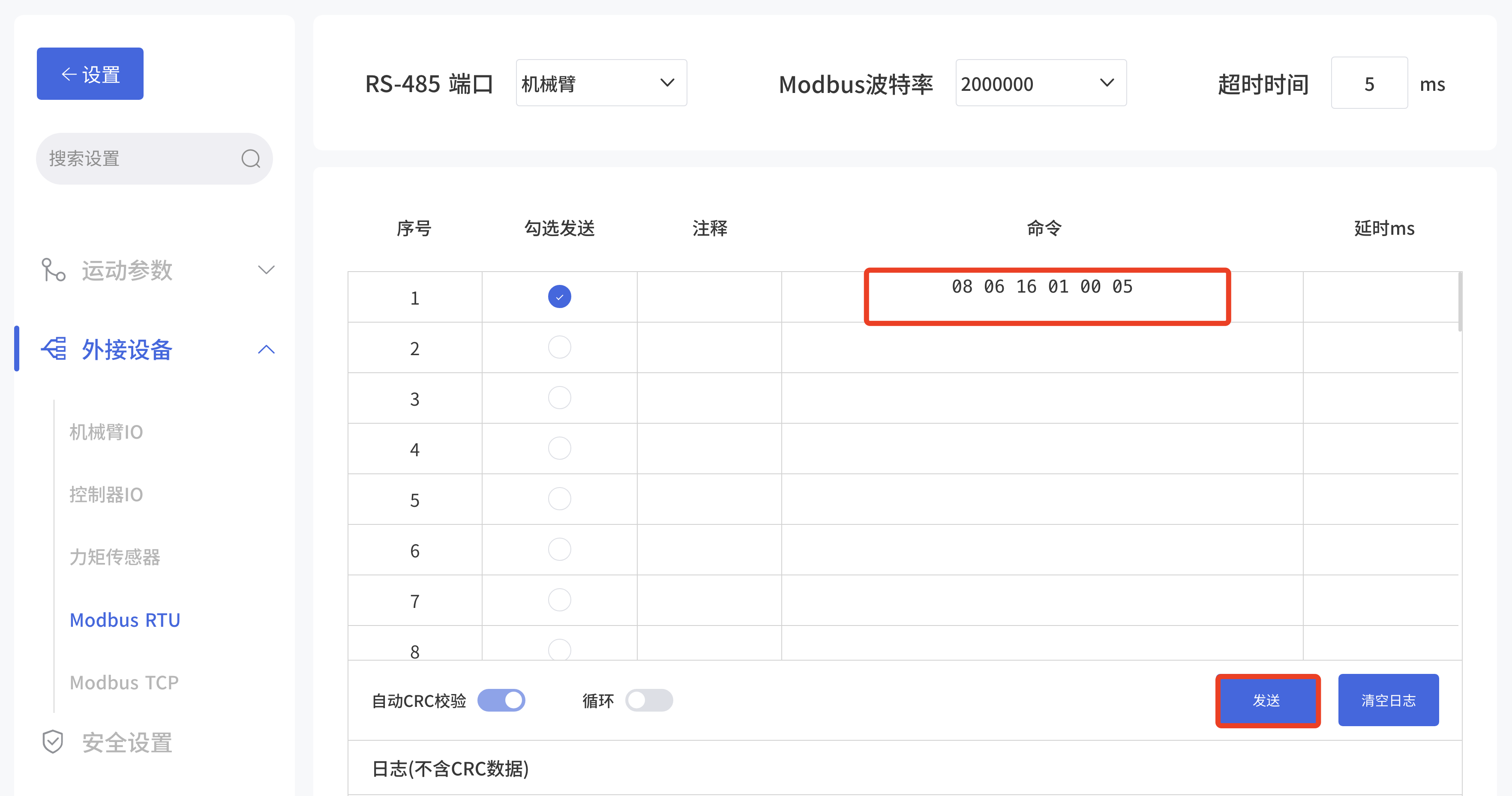

1. 修改xArm机械爪波特率
xArm机械臂默认波特率为2000000, Quick Link快换头默认波特率为115200, 需要确保波特率一致,将xArm机械爪波特率修改为115200。
修改步骤:
- 将xArm机械爪安装在xArm末端,确保可以正常控制,可以在Studio实时控制界面进行一次简单开合。
- 进入设置-外接设备-Modbus RTU,发送修改指令:
08 06 16 01 00 05
。 - 拍下控制器上的急停按钮,并松开,波特率修改生效。
(05对应115200,0B对应2000000)

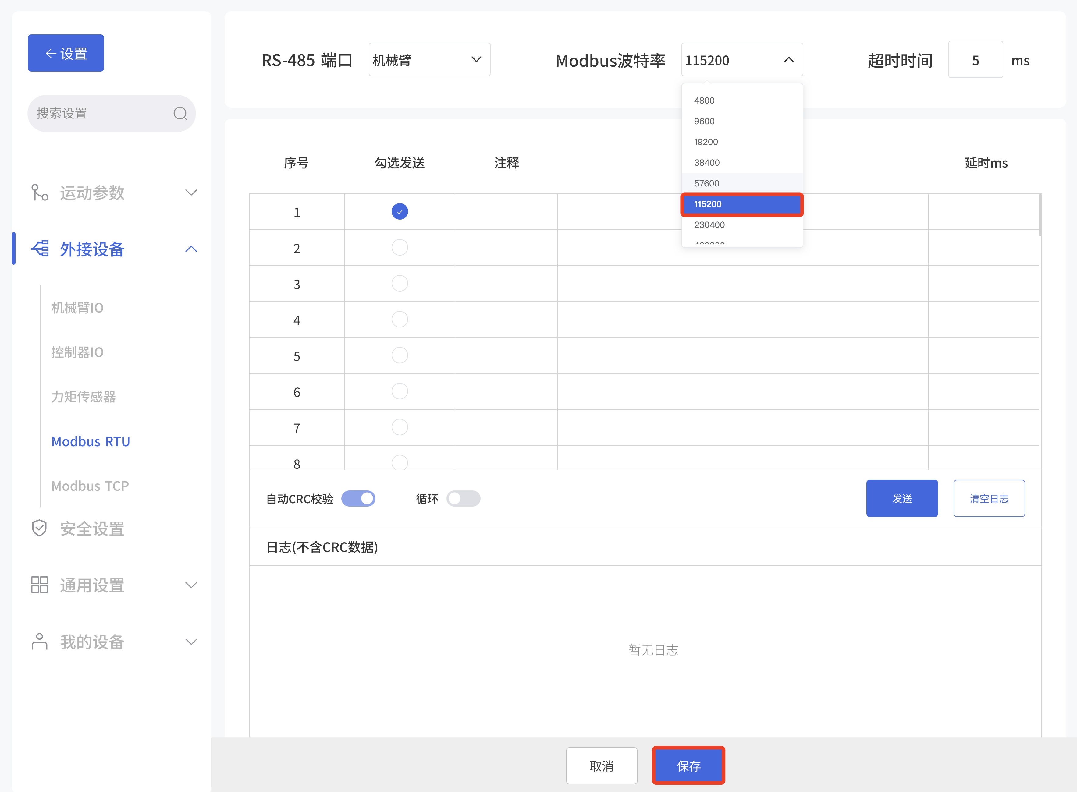

- 验证波特率是否修改成功。进入设置-外接设备-Modbus RTU界面,将机械臂末端波特率修改为115200并保存。进入实时控制界面,验证是否可以正常开合机械爪。

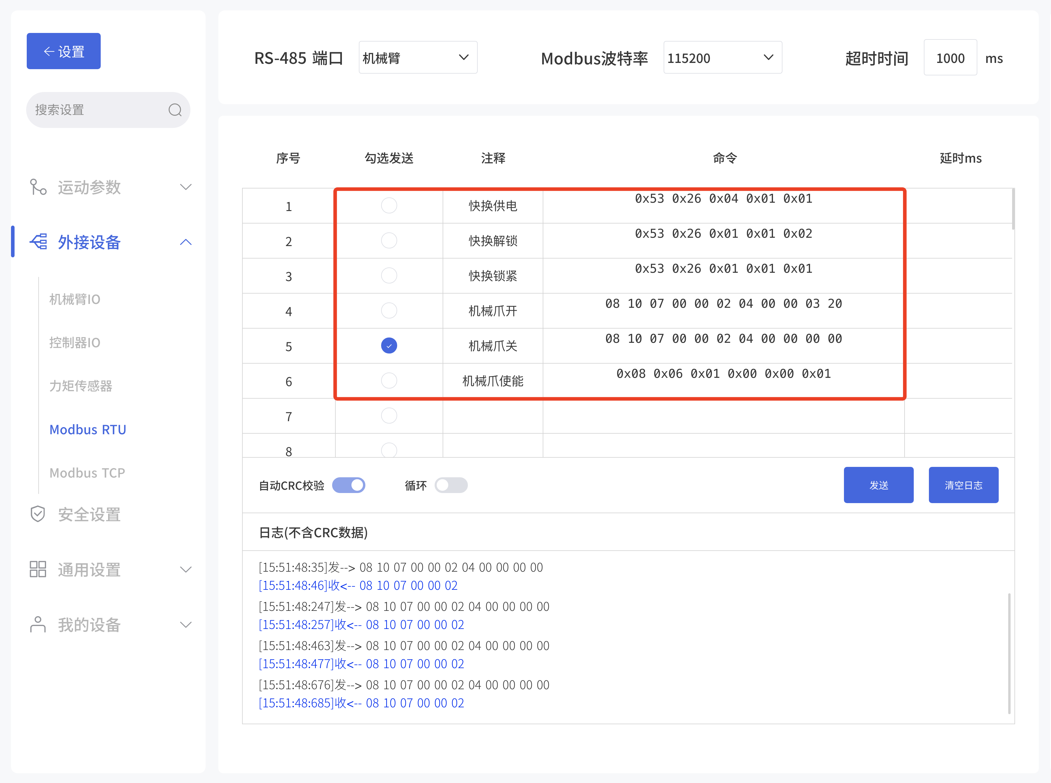

3. 软件控制
- 进入设置-外界设备-Modbus RTU,将波特率设置为115200,超时时间设置为1000ms,点击保存。
- 快换头锁定(这里超时时间需要设置1000ms,快换头回复时间长)
- 快换头供电
- 使能机械爪
- 控制机械爪
操作名称 | 样例指令 | 返回指令 |
快换-锁紧 | 0x53 0x26 0x01 0x01 0x01 CRC | 53 26 01 01 01 CRC |
快换-控制24V/12vadj供电 | 0x53 0x26 0x04 0x01 0x01 CRC | 53 26 04 01 01 2A D5 CRC |
xArm机械爪-使能 | 0x08 0x06 0x01 0x00 0x00 0x01 CRC | 08 06 01 00 00 01 CRC |
xArm机械爪-张开到800 | 0x08 0x10 0x07 0x00 0x00 0x02 0x04 0x00 0x00 0x03 0x20 CRC | 08 10 07 00 00 02 CRC |
xAmr机械爪-闭合到0 | 0x08 0x10 0x07 0x00 0x00 0x02 0x04 0x00 0x00 0x00 0x00 CRC | 08 10 07 00 00 02 CRC |
