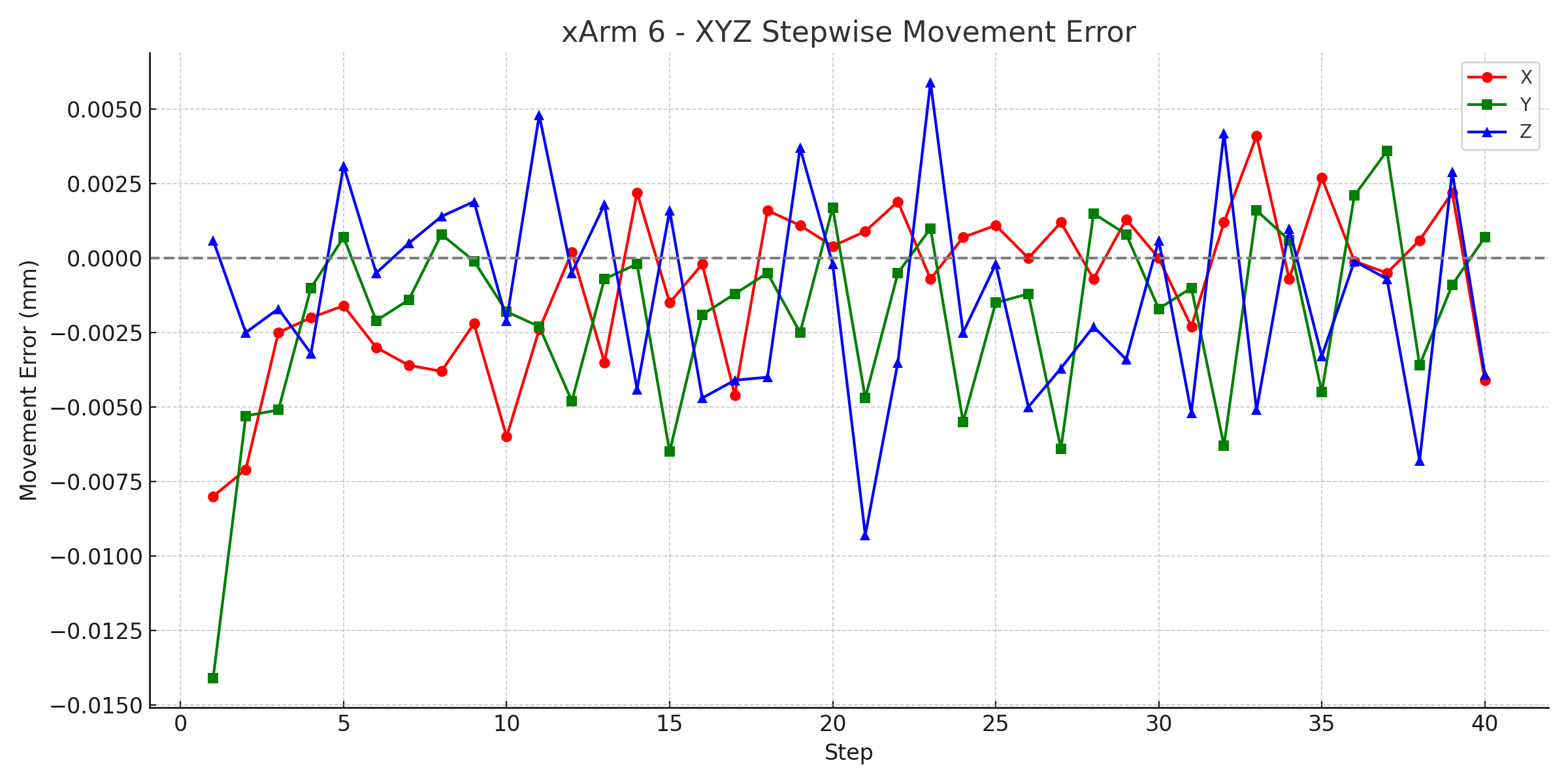

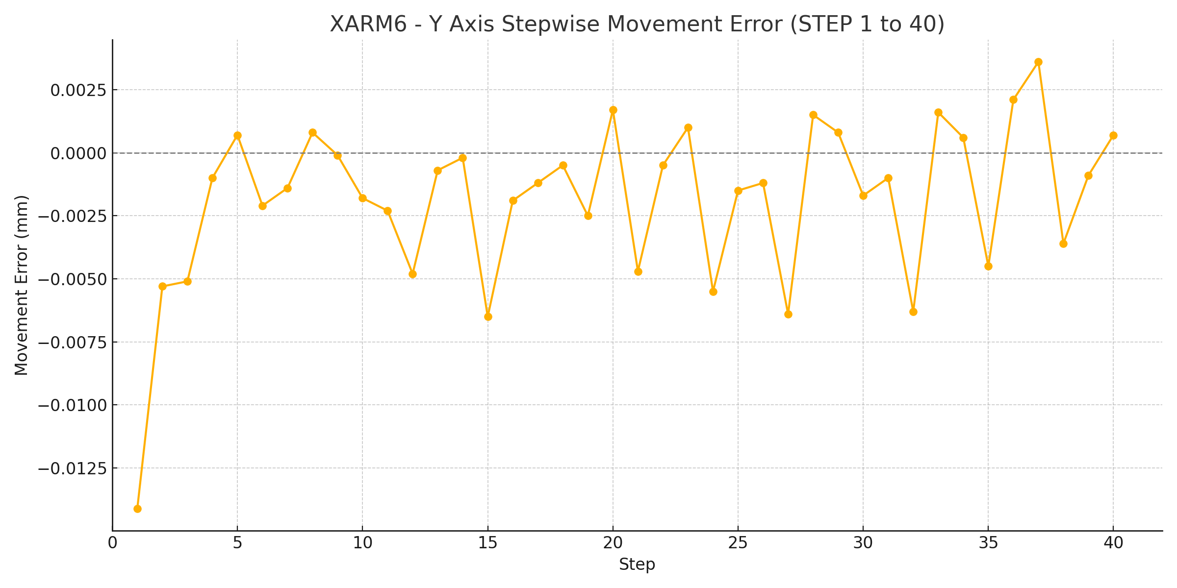

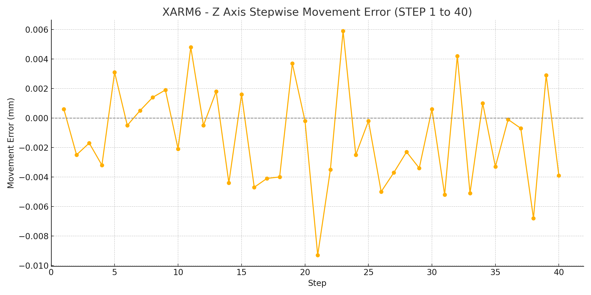

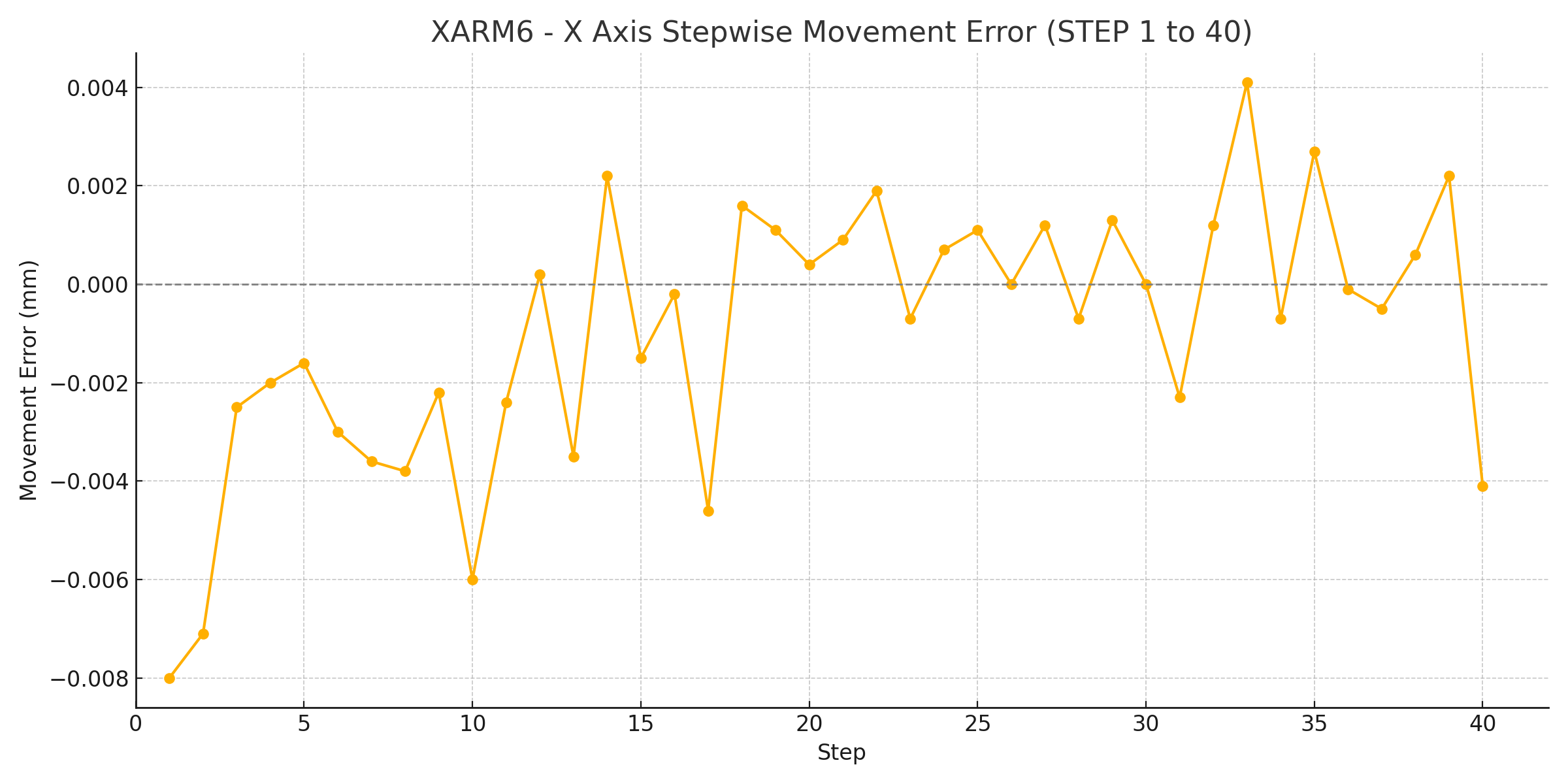

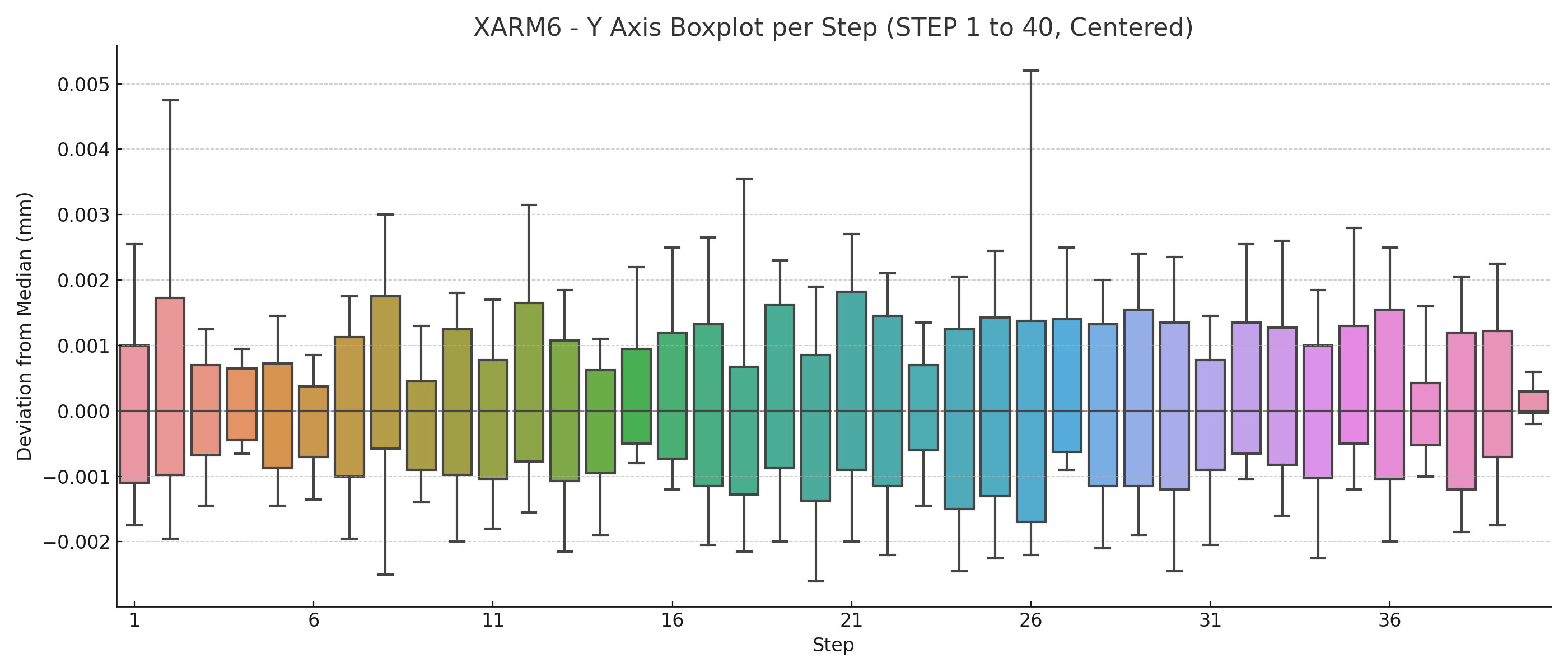

  • 各型号机械臂由下列初始位置出发,向 X+、Y+、Z+方向以每次0.1 mm 步进指令移动40次,每次移动等待时间为3秒。
  • 实际移动距离通过基恩士GT2接触式数字传感器连续测量,采样频率为20HZ。
测试条件 ​
测试在室温进行,机械臂的负载是 0kg
机械臂型号和初始位置 ​
产品型号移动方向初始位置
xArm 6XI1305X+[298, 0, 200, 180, 0, 0]
xArm 6XI1305Y+[300, -2, 200, 180, 0, 0]
xArm 6XI1305Z+[300, 0, 198, 180, 0, 0]

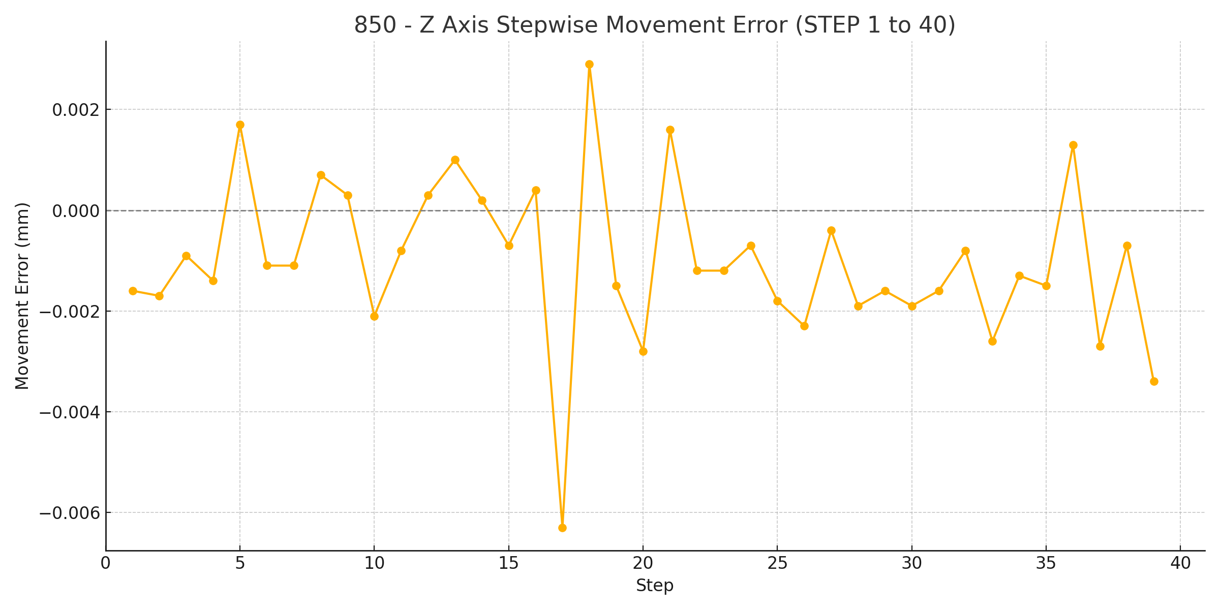

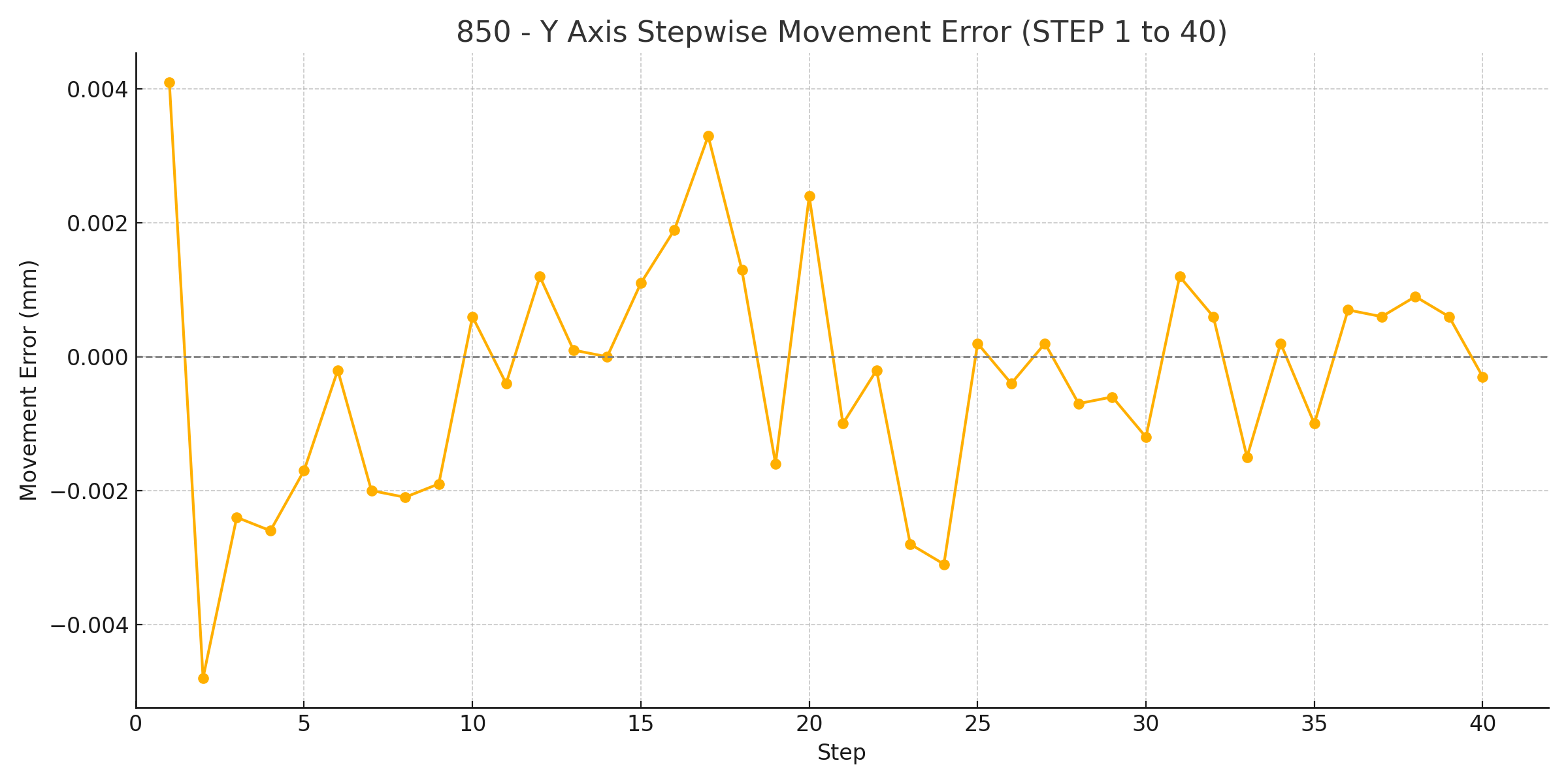

850FX8510X+[298, 0, 200, 180, 0, 0]
850FX8510Y+[300, -2, 200, 180, 0, 0]
850FX8510Z+[300, 0, 198, 180, 0, 0]
测试结果 ​

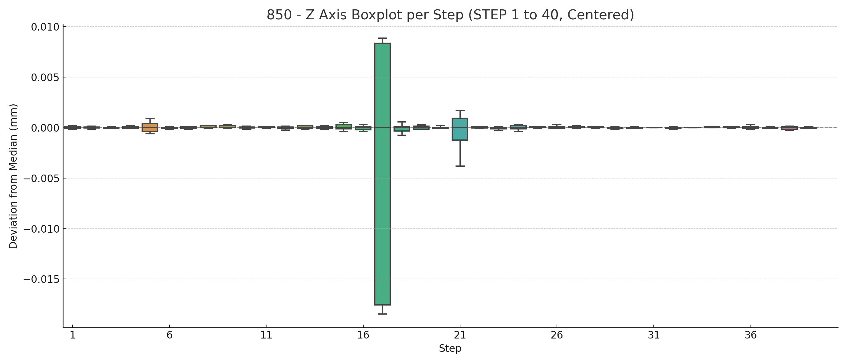

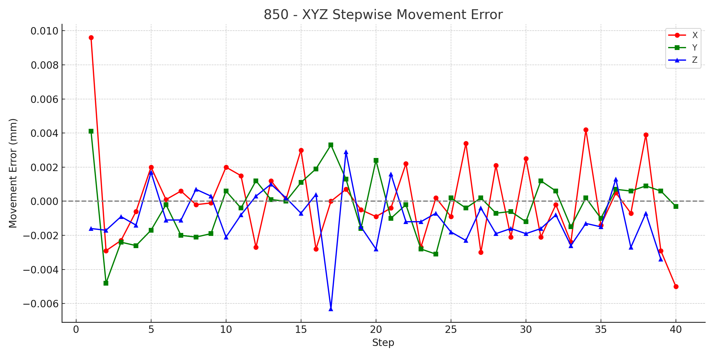

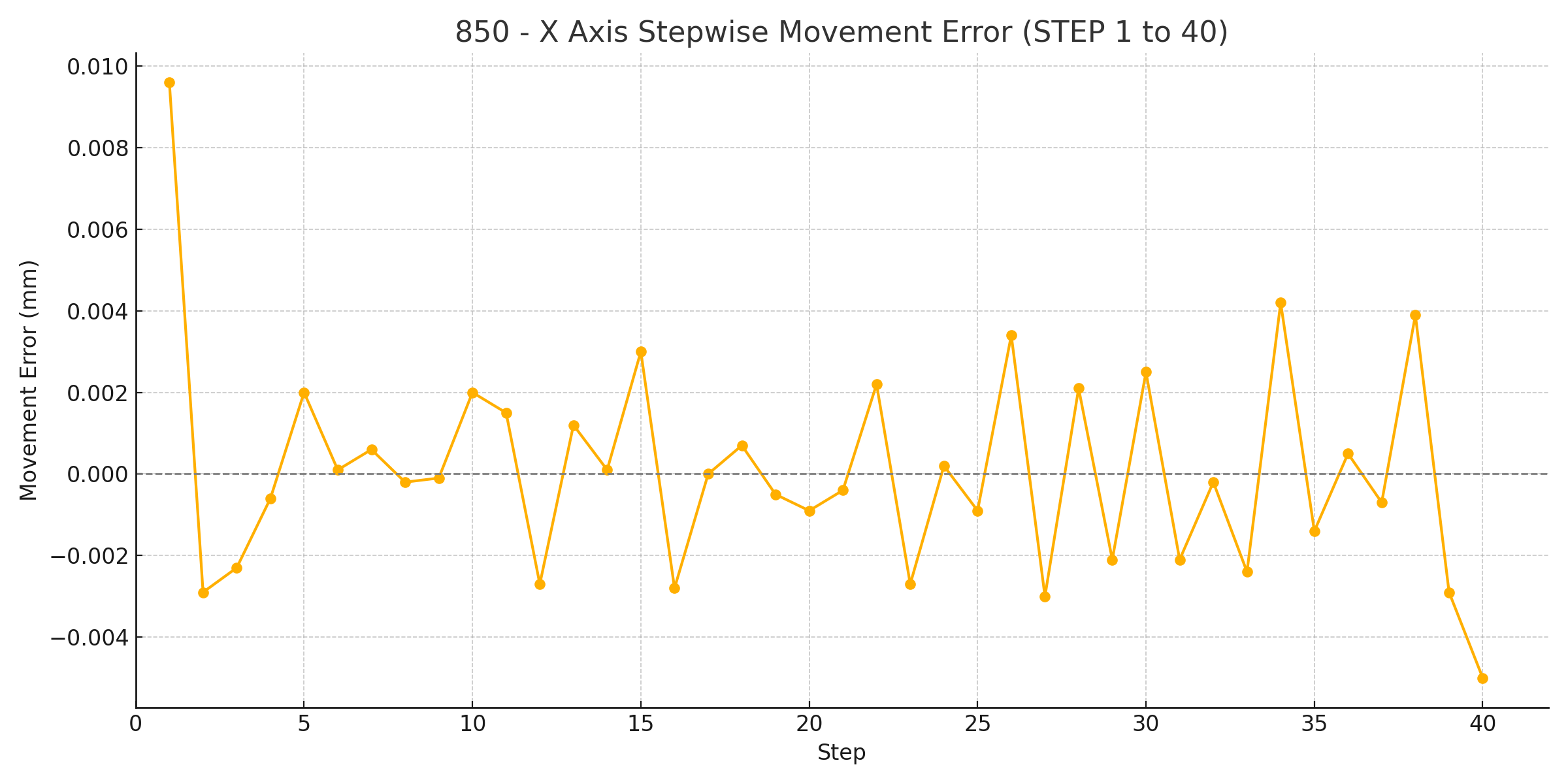

  • 每步移动误差图(与理论值 0.1 mm 的差值)

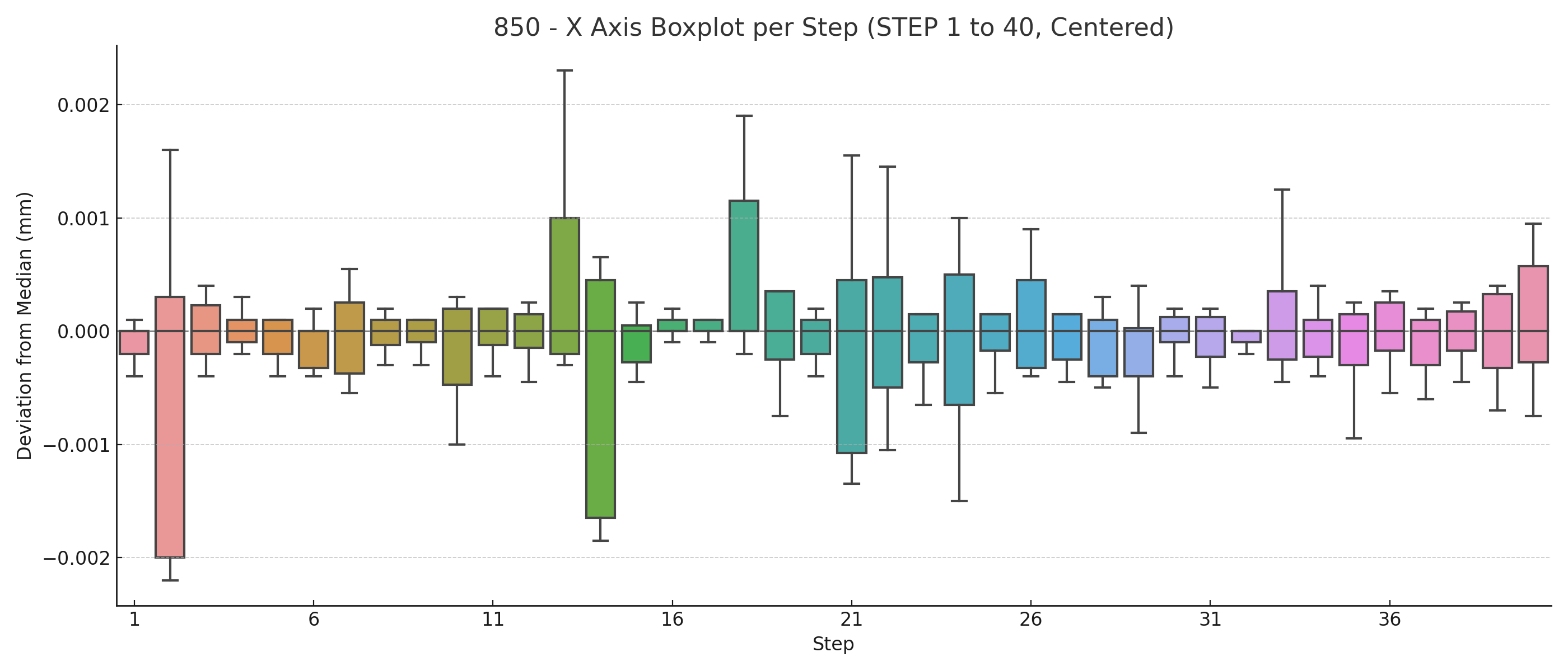

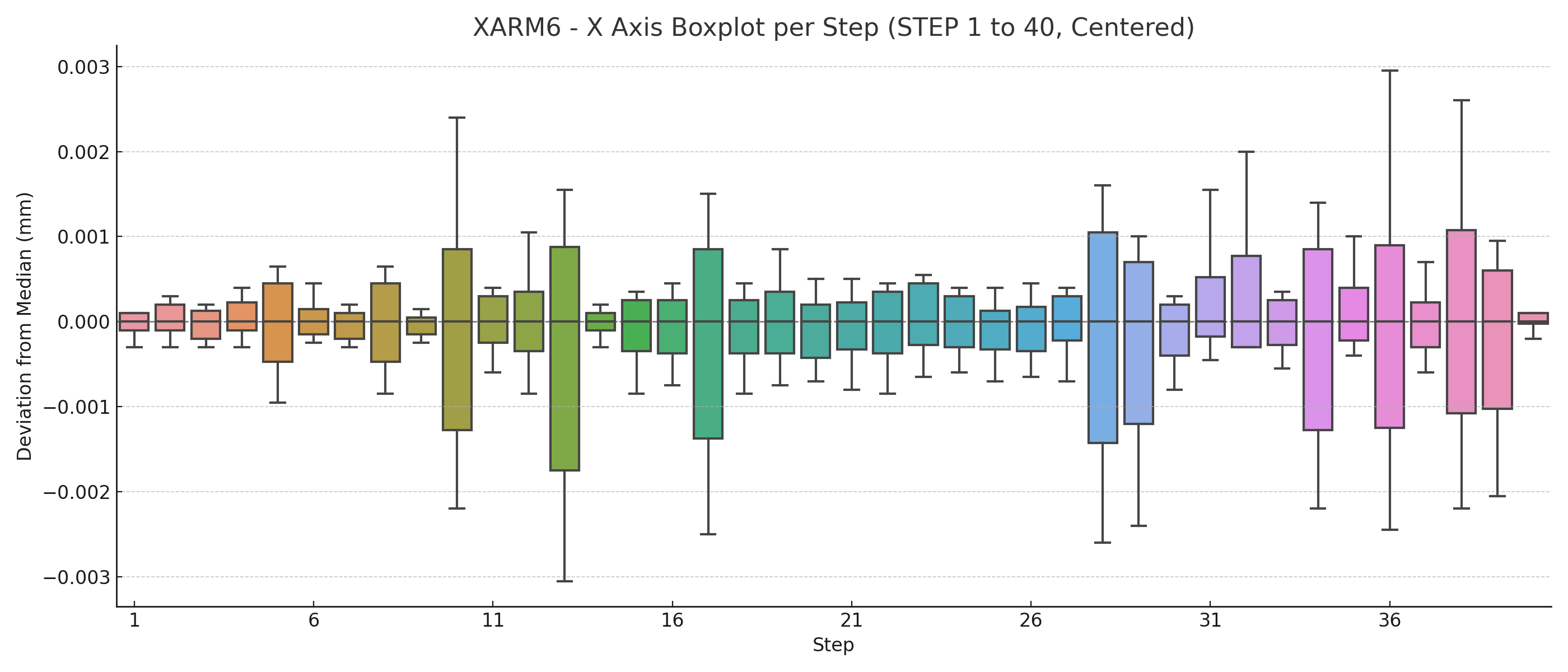

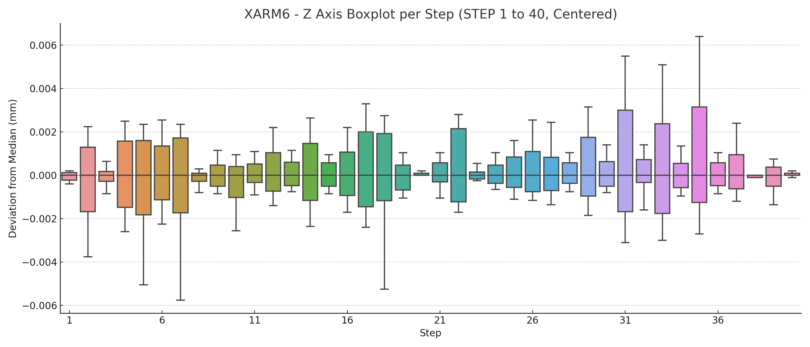

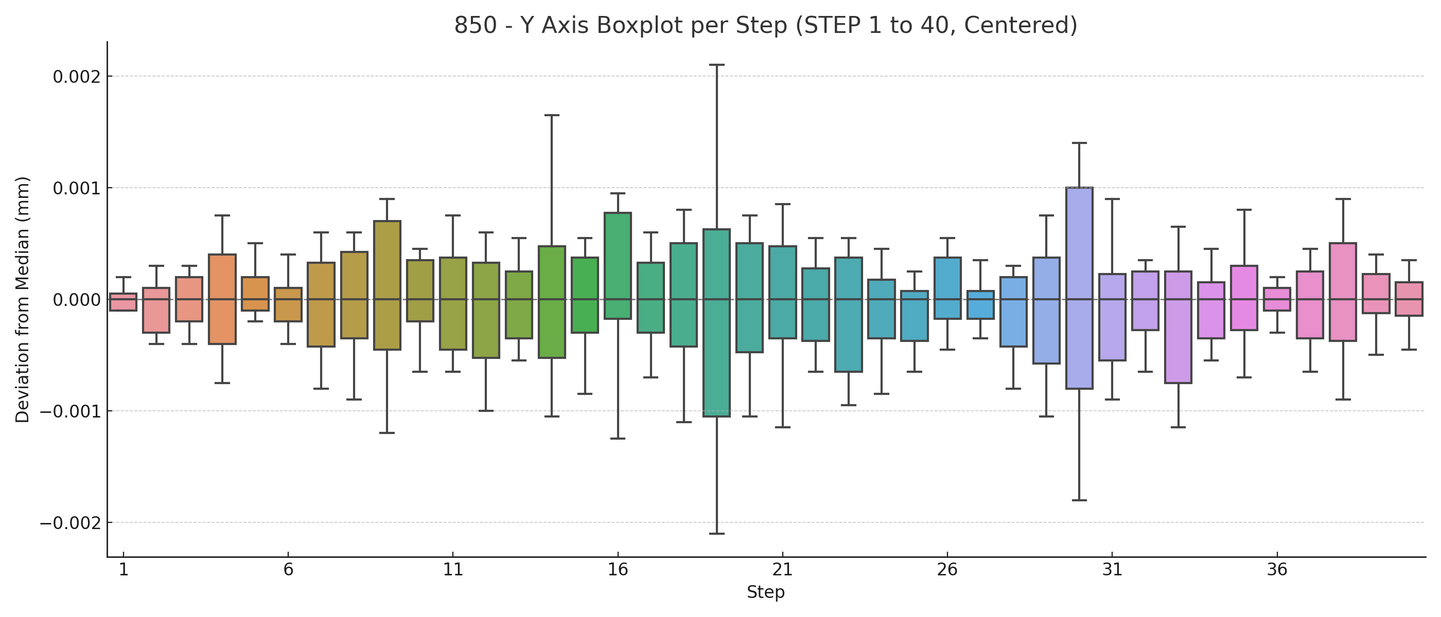

  • 以中值为中心的箱线图,展示每步采样点的波动情况
XYZ 移动误差 ​
xArm6 XYZ 误差图 ​
xArm6 XYZ 误差图
850 XYZ 误差图 ​
850 XYZ 误差图
xArm 6 ​
X 方向 ​
xArm6 X 误差图xArm6 X 箱线图
Y 方向 ​
xArm6 Y 误差图xArm6 Y 箱线图
Z 方向 ​
xArm6 Z 误差图xArm6 Z 箱线图
850 ​
X 方向 ​
850 X 误差图850 X 箱线图
Y 方向 ​
850 Y 误差图850 Y 箱线图
Z 方向 ​
850 Z 误差图850 Z 箱线图
