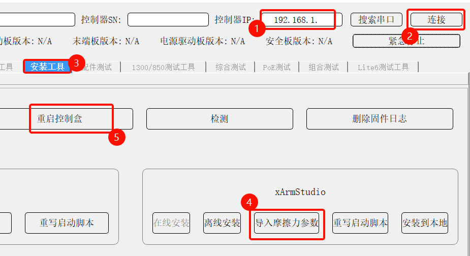

xArm 5/6/7(XX1300 之前版本)使用GUI 工具加载摩擦力文件的方法
联系UFACTORY 技术支持,将机械臂SN发送给技术支持,技术支持发送摩擦力文件给你。下载和运行GUI 工具,下载链接:
windows版本:xarm-tool-gui
ubuntu版本:xarm-tool-gui
输入控制器IP,点击连接
选择安装工具,选择导入摩擦力参数,选择摩擦力文件
重启控制器
