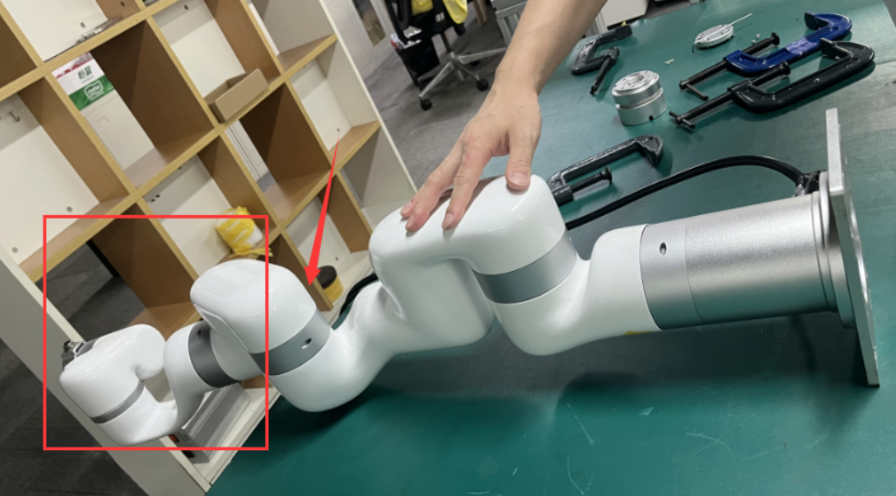

  2. 把手臂平放在水平桌面上,如下图所示,把 J3 转到大概-175°,确保J4 J5 J6是悬空的,然后用手扶着机械臂,保证机械臂保持不动。

  2. 把手臂平放在水平桌面上,如下图所示,把 J4 转到大概175°,确保J5 J6 J7是悬空的,然后用手扶着机械臂,保证机械臂保持不动。
