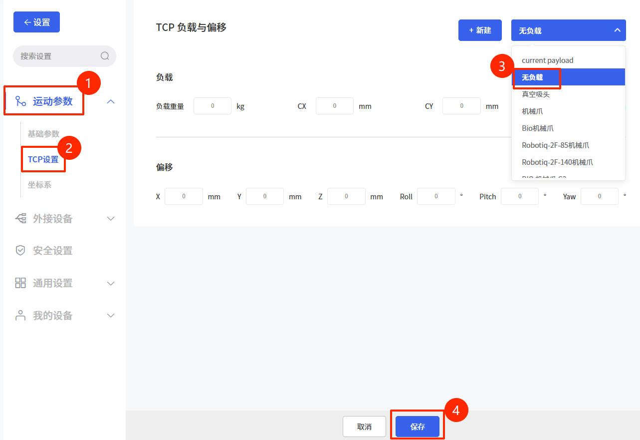

  1. 负载设置为0:在 UFACTORY Studio 的“TCP设置”中,将负载重量和偏移设为 0。
  2. 完全空载:卸下末端工具,并取下末端外部接线 。

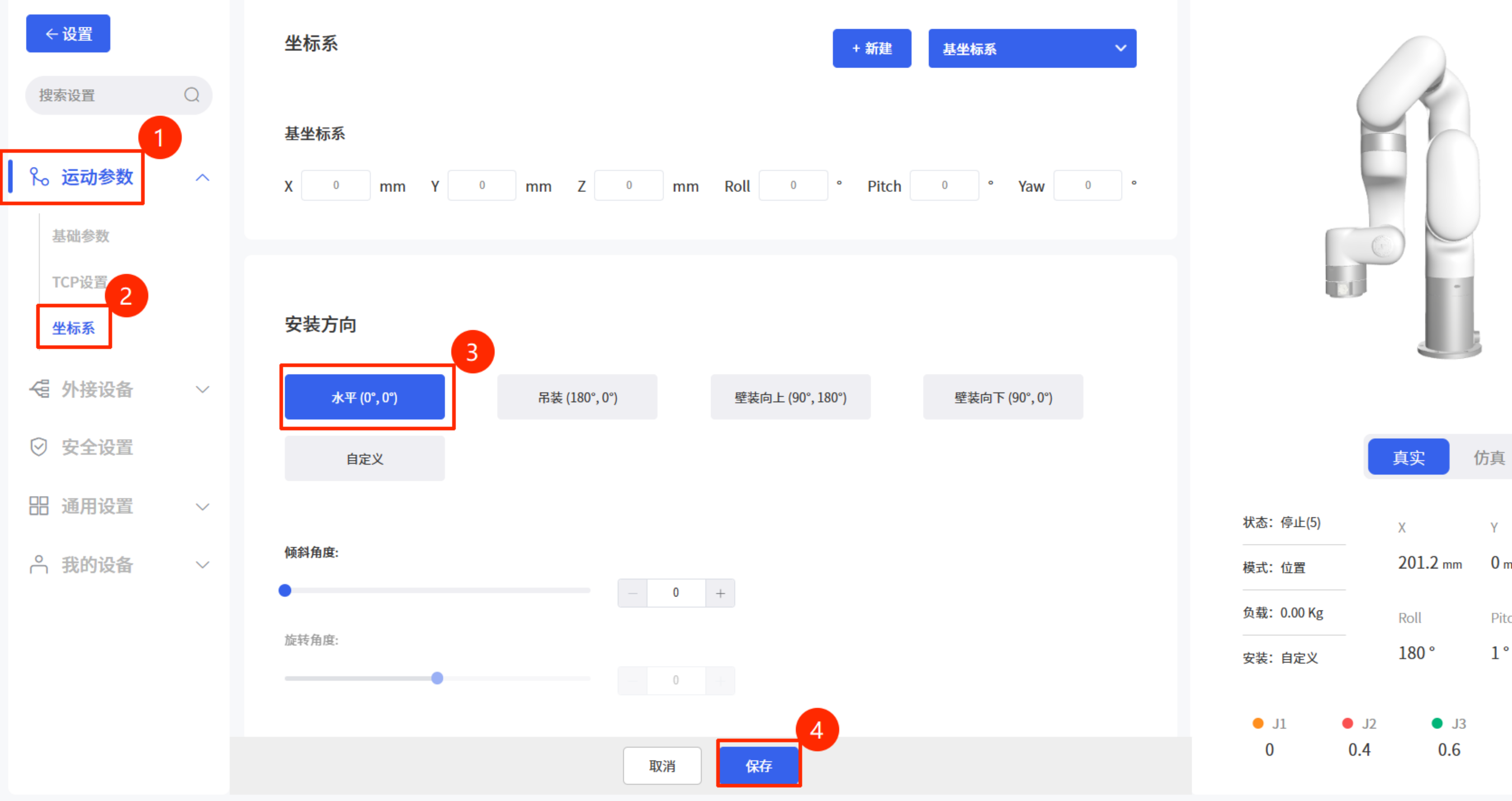

  1. 安装方向设置为水平:在 UFACTORY Studio 的“坐标系”设置中,将安装方向设置为水平(0°,0°)。机械臂需水平安装(如下图所示)。

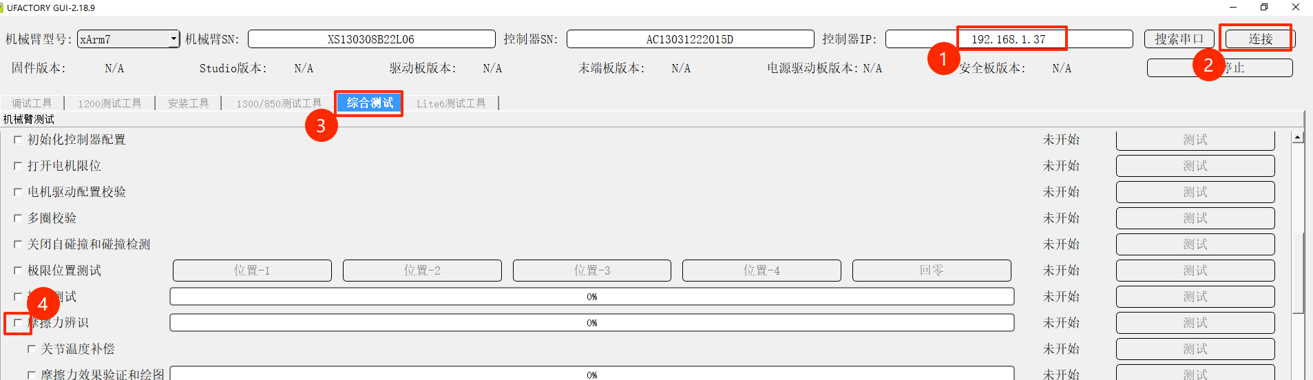

  1. 运行 xarm-tool-gui
  2. 输入控制器ip,点击【连接】

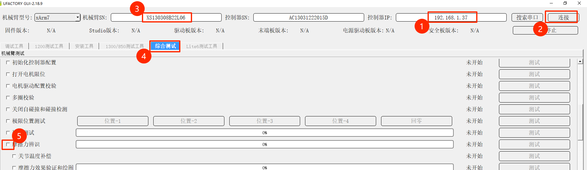

  3. 检查机械臂SN输入框与机械臂底座贴纸SN是否一致,若不一致,则手动输入底座贴纸SN到机械臂SN输入框中
  4. 切换到【综合测试】,取消勾选【所有项目】,仅勾选【摩擦力辨识】

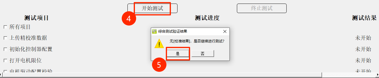

  5. 点击【开始测试】,会弹出确认框,再次确认周围环境安全后点击【是】
