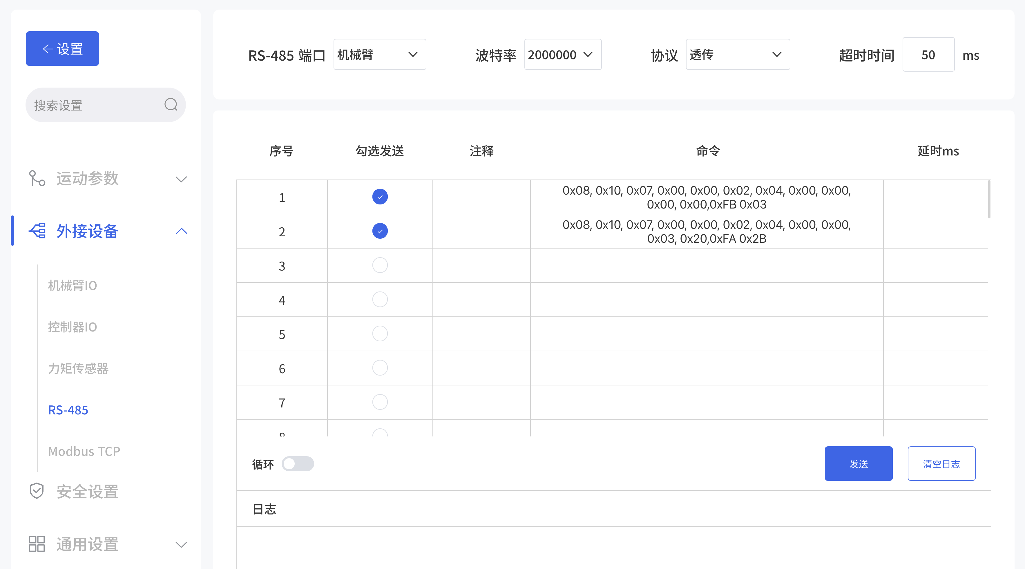

UFACTORY Studio控制
版本要求:≥V2.7.0;
进入设置-外接设备-RS485界面。 可选参数:
- RS-485端口:选择机械臂;
- 波特率;
- 协议:选择透传;
- 超时时间;
注意:修改完参数后请点击保存按钮。
