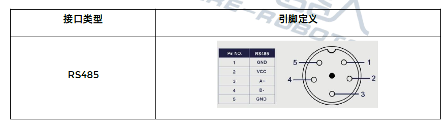

RH56DFX灵巧手定义
注意: 机械臂末端和灵巧手无法直接连接,可联系因时机器人提供转接航空头。

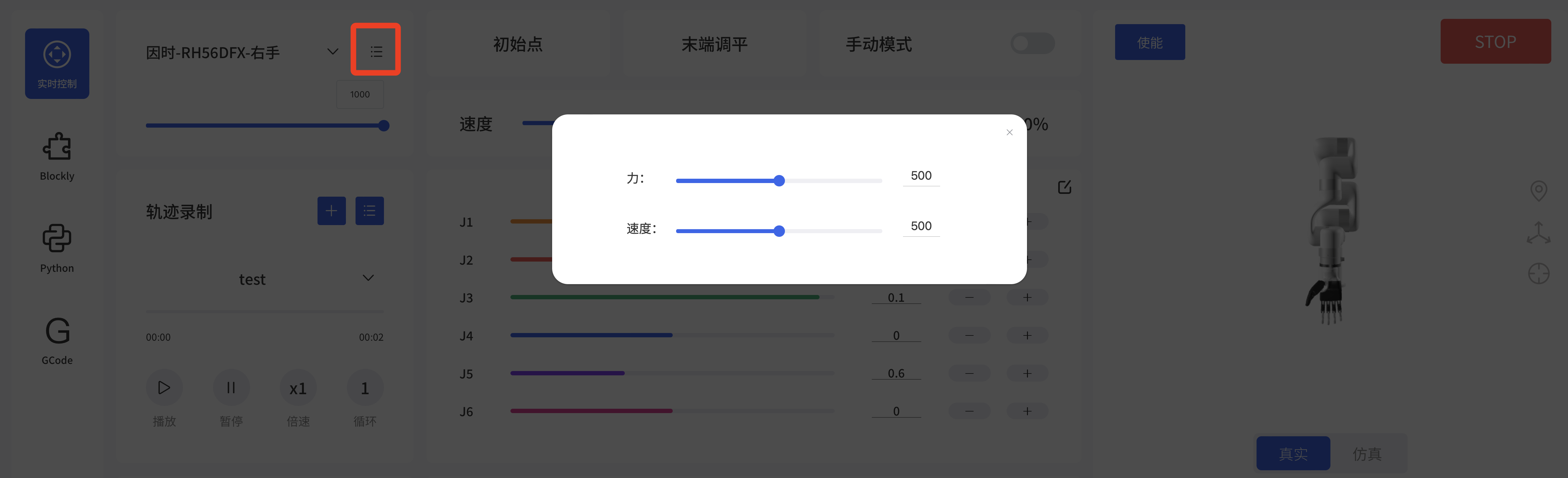

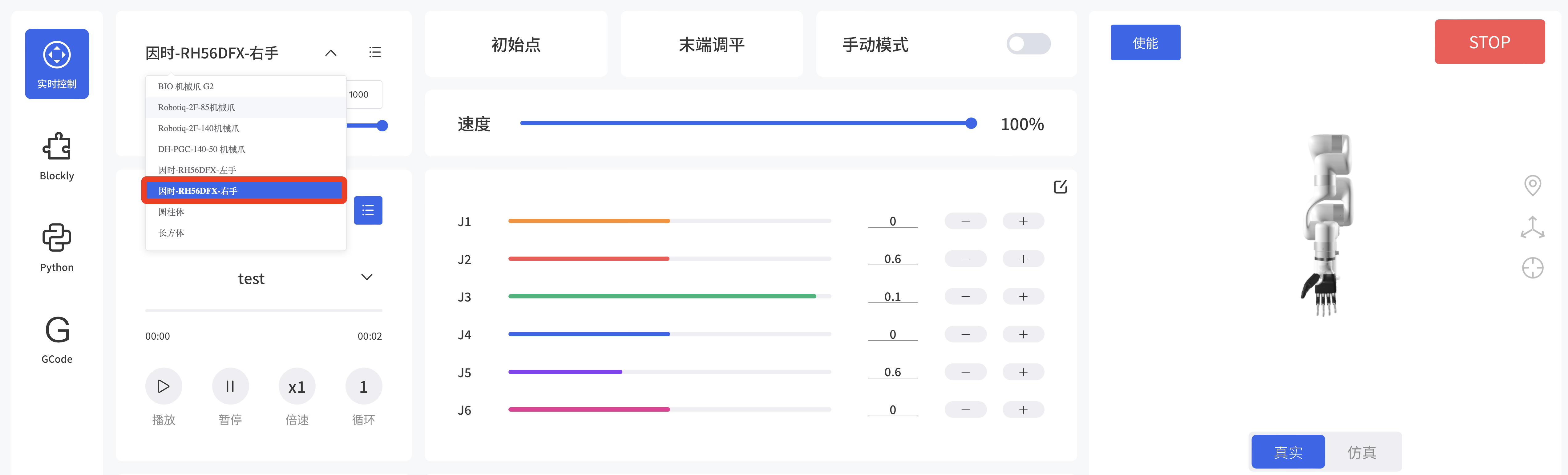

1.实时控制界面控制
选择 因时-RH56DFX-左手 或 因时-RH56DFX-右手,弹框选择是将机械臂波特率设置为115200。可调参数:位置、力、速度;

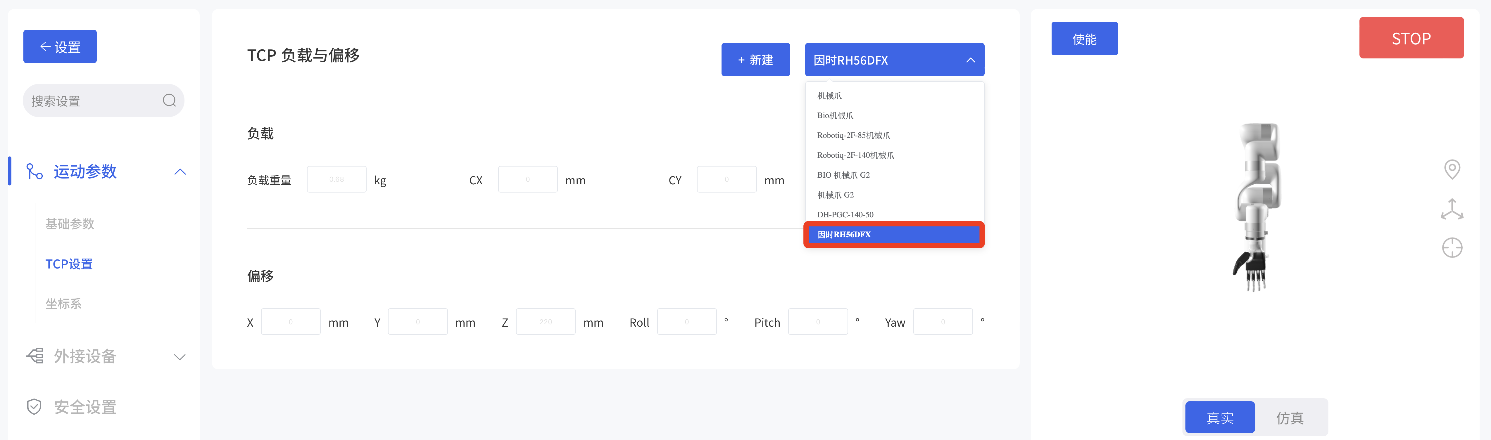

2.TCP设置
进入设置-运动参数-TCP设置,选择 因时RH56DFX。

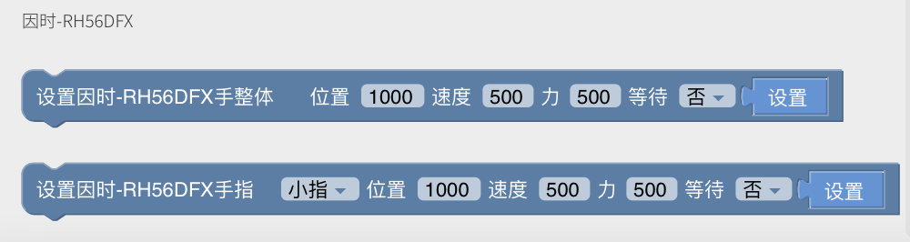

3.Blockly控制
Blockly模块为灵巧手提供两个块,可以选择控制手整体,或单个手指。
可选参数:
- 手指:小指、无名指、中指、食指、大拇指弯曲、大拇指旋转、手整体
- 位置:0-1000
- 速度:0-1000
- 力:0-1000
- 是否等待:是否等待命令结束再发送下一条指令(同步或异步逻辑)
