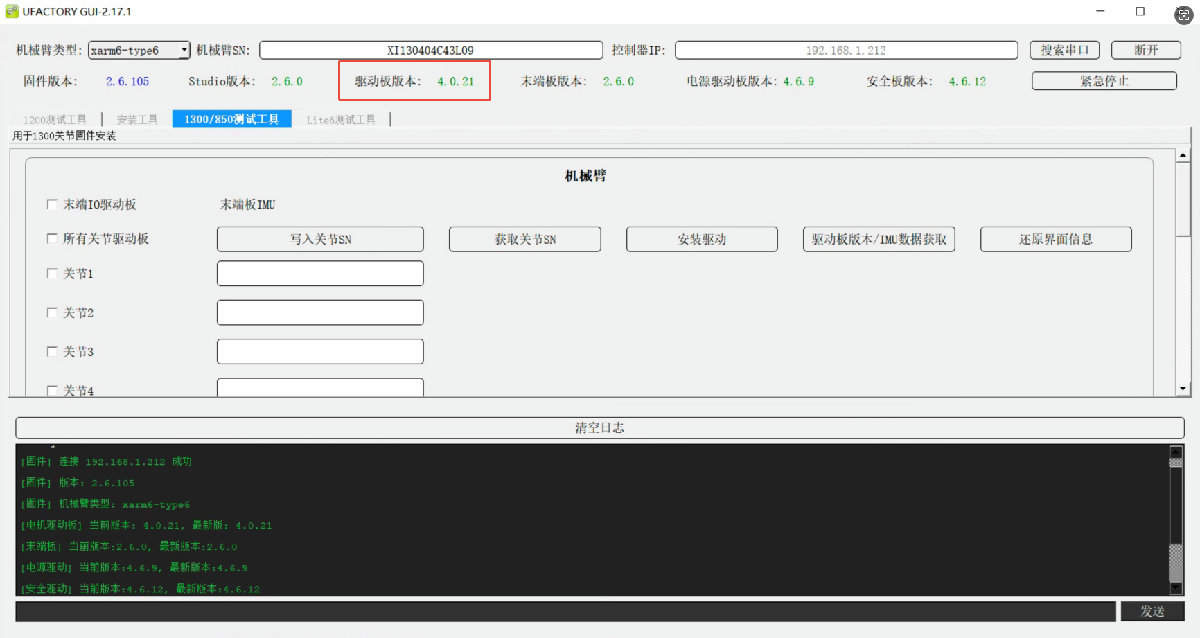

如何查看当前关节固件版本?
运行xarm-tool-gui,输入控制器IP,点击连接,驱动板版本即可关节固件版本,如下图,驱动板版本为V4.0.21。

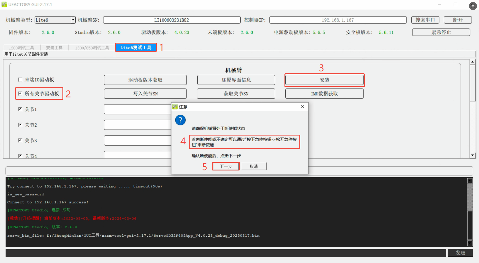

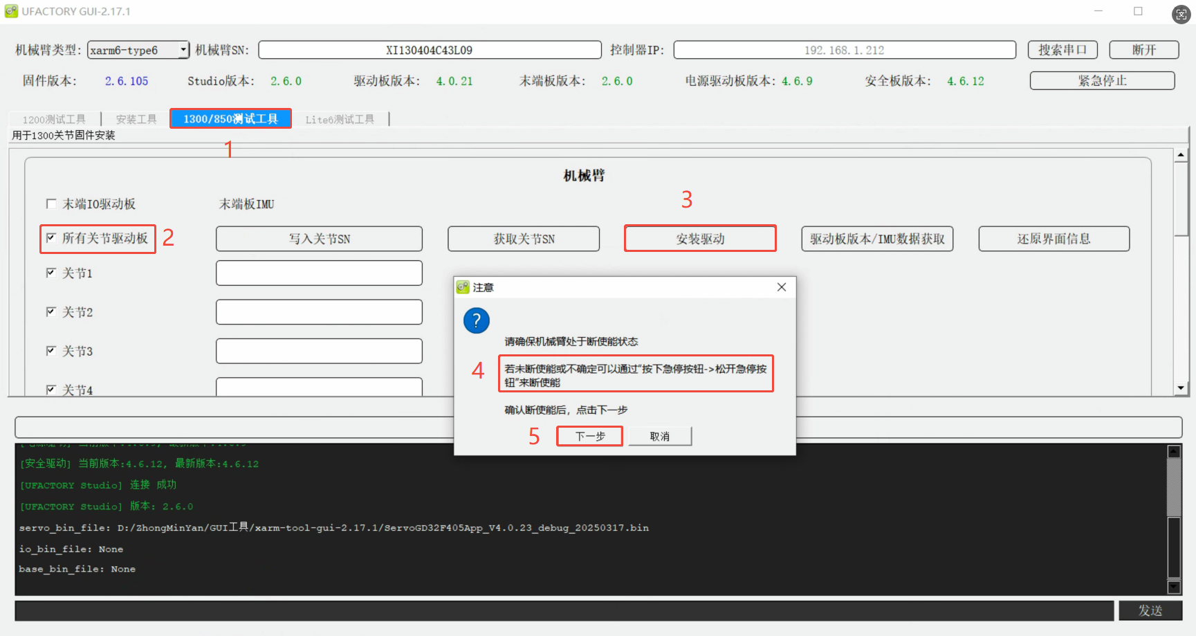

运行xarm-tool-gui
切换到对应的测试工具,勾选所有关节驱动板,点击安装驱动,拍下急停按钮并松开,点击下一步。
- 1305或850: 1300/850测试工具
- Lite6: Lite6测试工具

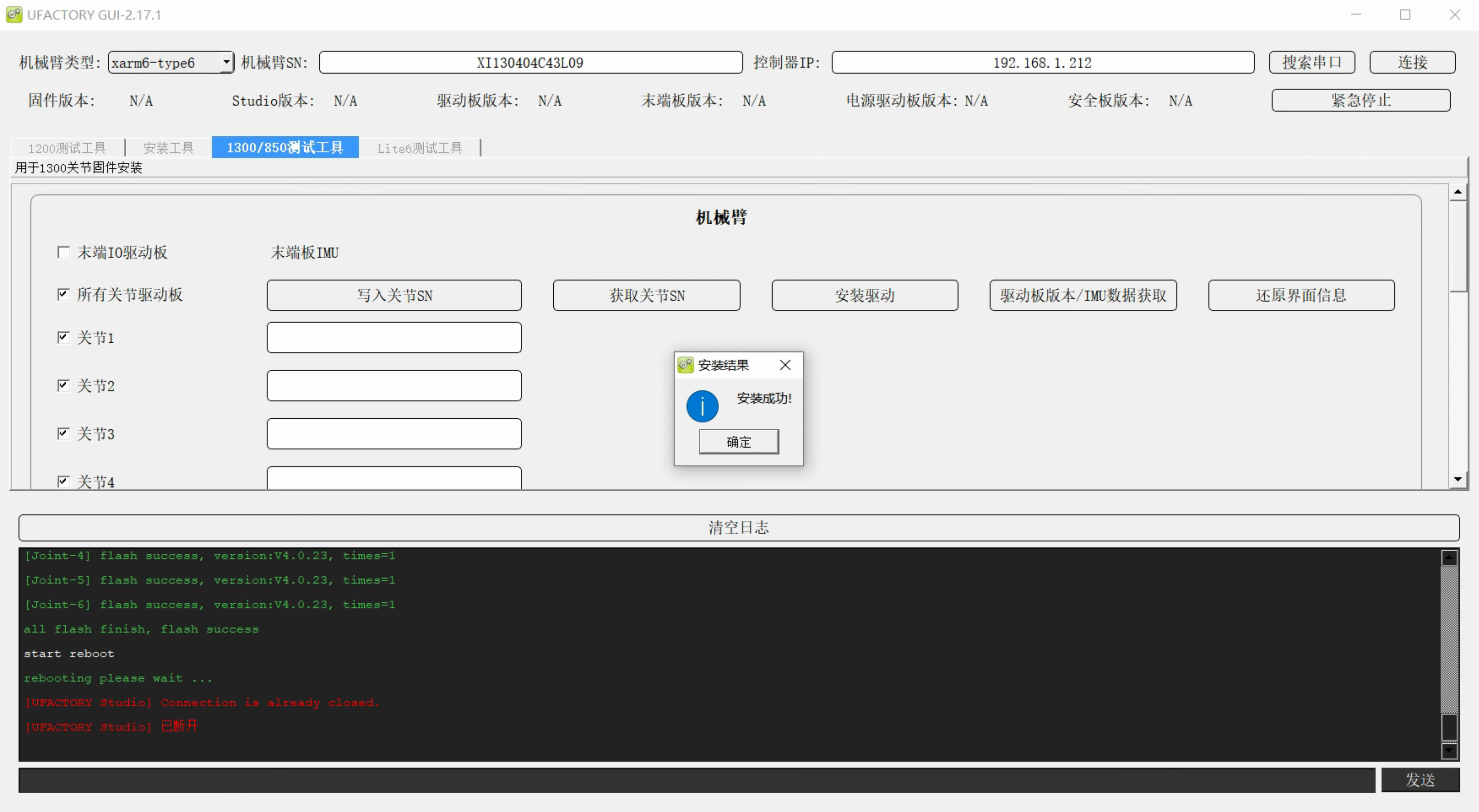

- 等待2-3分钟,软件提示更新成功或失败。安装成功,按下确定按钮,手臂会自动重启,等待1-2分钟后,重新连接xarm-tool-gui,使能手臂,查看关节固件版本。
