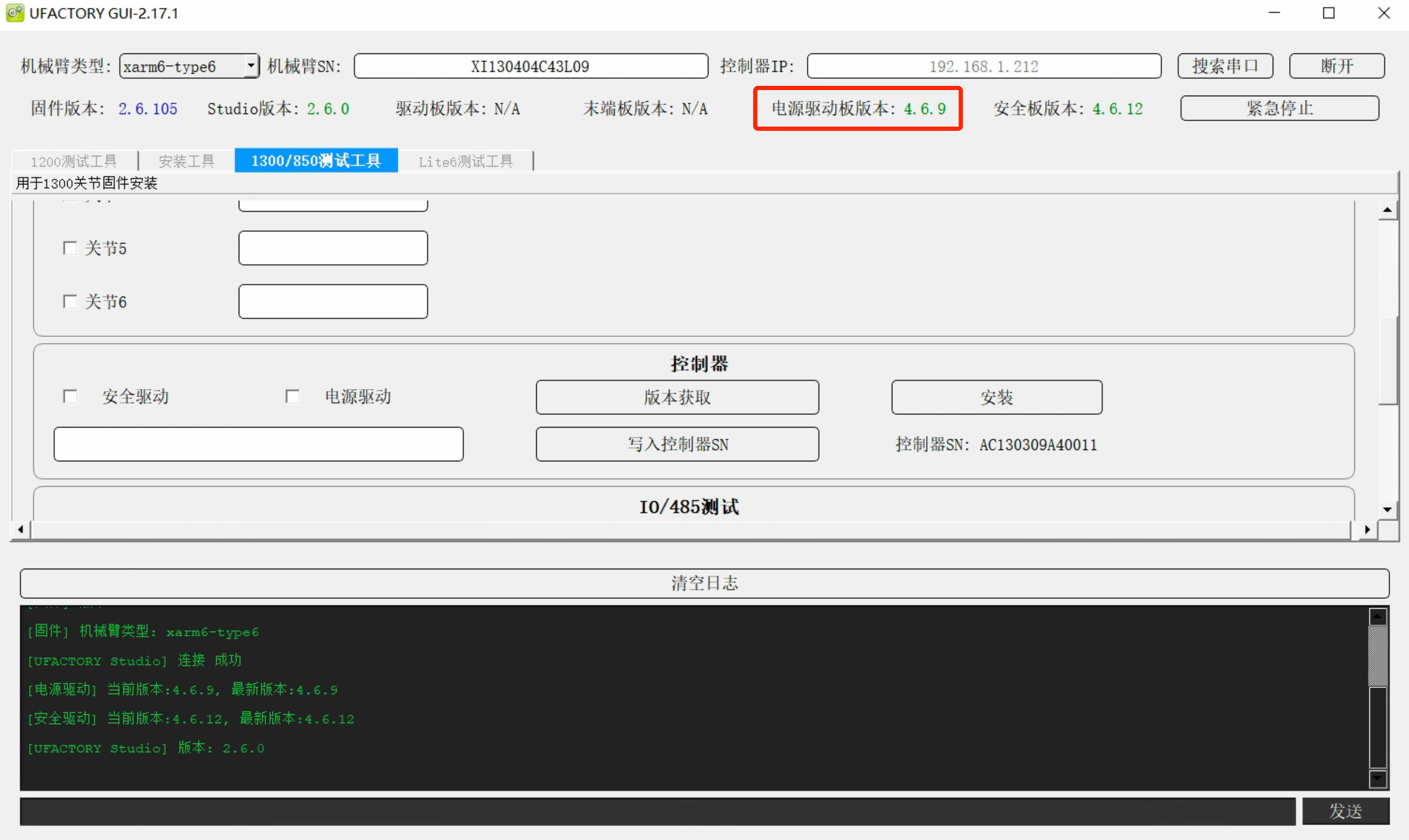

如何查看电源板固件? ​
电源板位于控制器中,和控制器相关,和机械臂无关。
运行xarm-tool-gui,输入控制器IP,点击连接
如下图,电源板固件版本为V4.6.9。

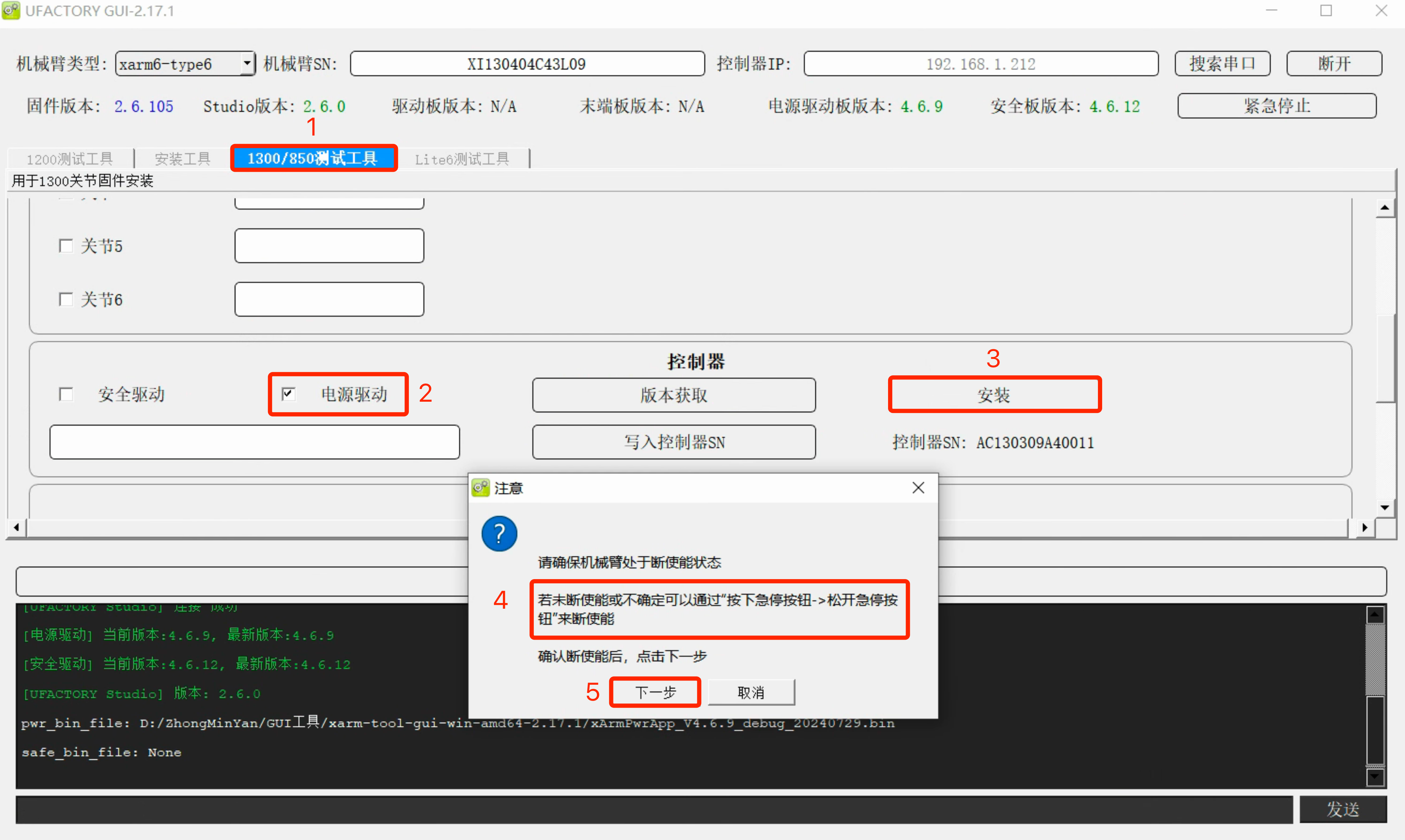

如何更新电源板固件? ​
  1. 连接xarm-tool-gui。
  2. 切换到对应的测试工具,勾选电源驱动,点击安装。
  • DL1000(Lite6) - 切换到Lite6测试工具
  • 其他(xArm或850) - 切换到1300/8500测试工具,选择AC/DC/MC控制器或通用Mini控制器
  1. 手动选择对应的bin文件,拍下急停并旋起,点击下一步。
  2. 等待大约15s,提示安装成功。
  3. 重启控制器,按下控制器上的红色电源按钮。
  4. 重新连接xarm-tool-gui,查看电源板版本。
