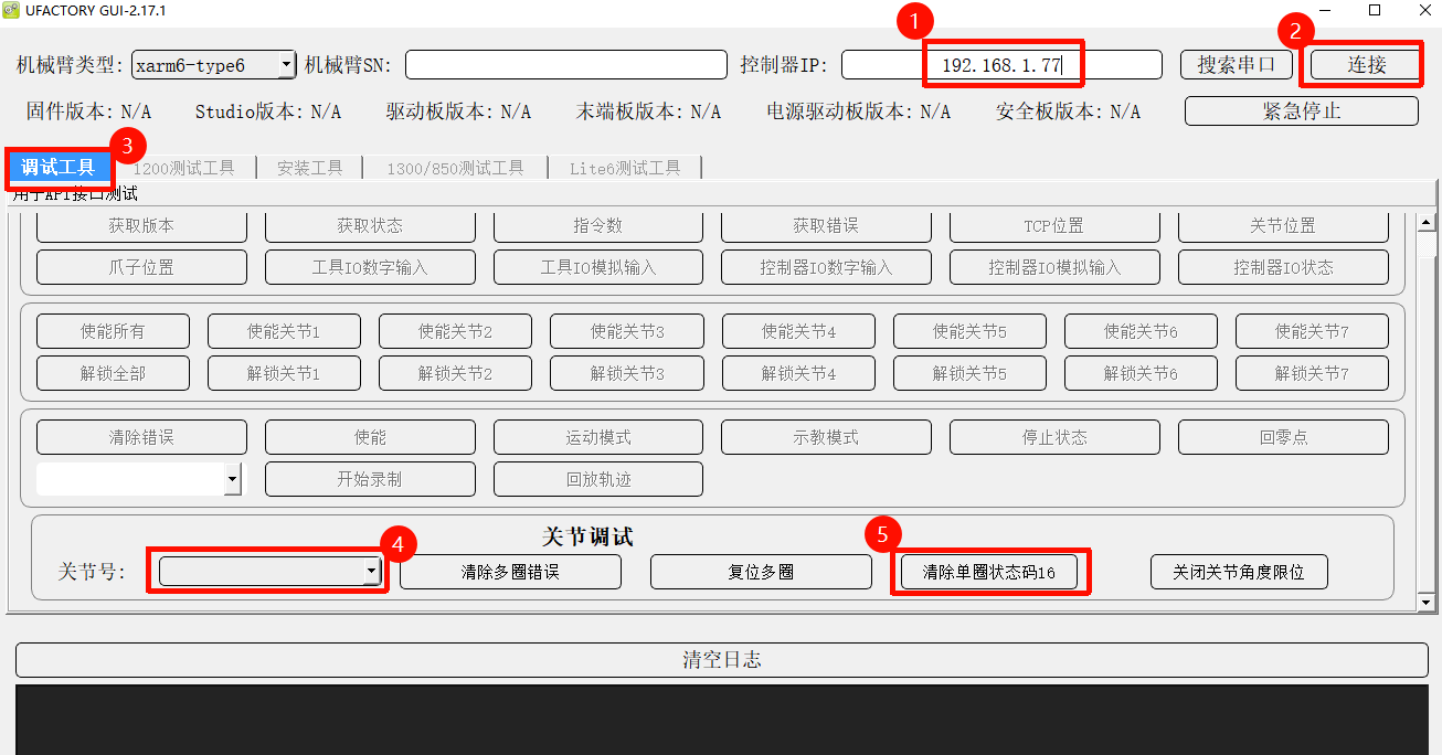

  1. 按下急停,然后松开

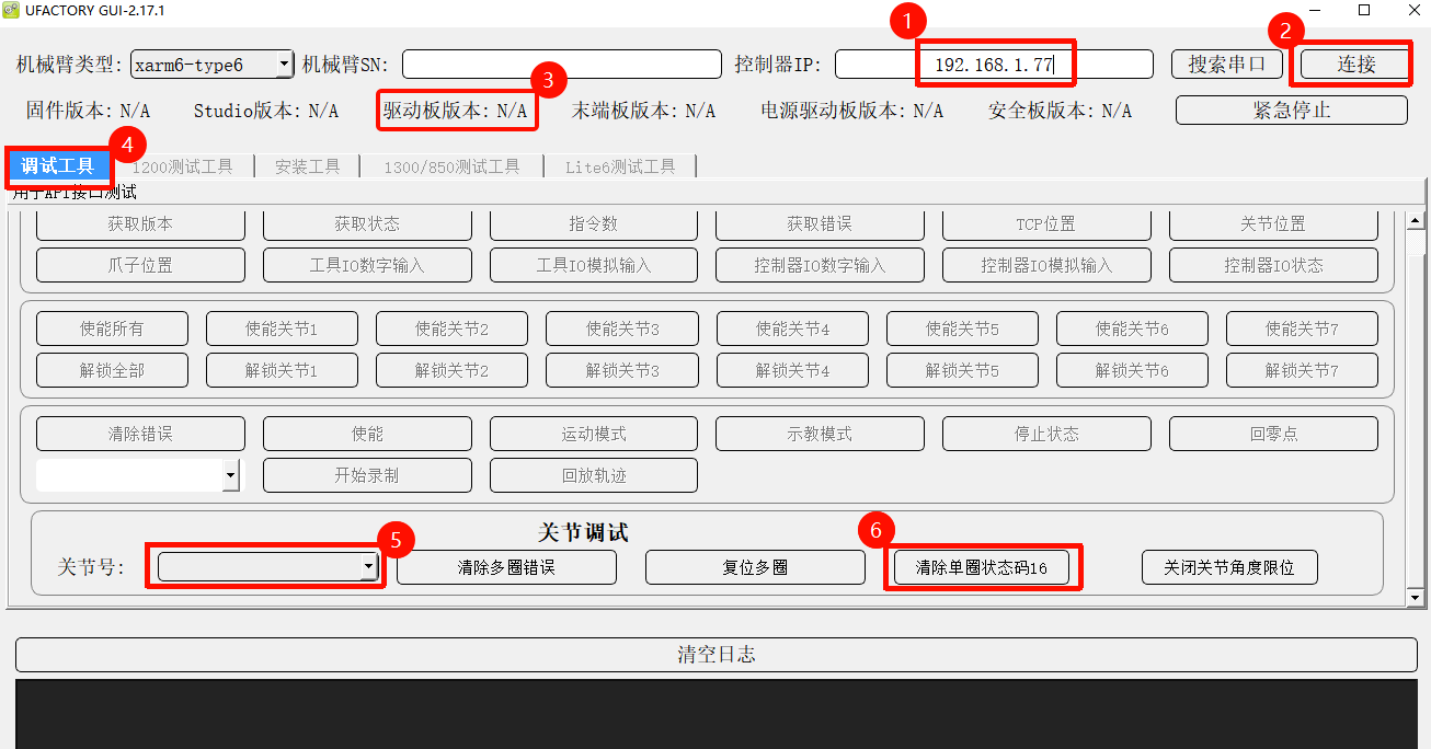

  2. 下载并运行xarm-tool-gui,输入控制器IP,点击连接
  3. (仅Lite6、xArm1304需关注,其他型号跳过此步) 查看关节固件版本是否 ≥ 4.0.18
  4. 切换到调试工具,选择报错的关节ID,点击清除单圈状态码16
  5. 按下急停,等5秒松开急停,尝试再次使能机械臂
