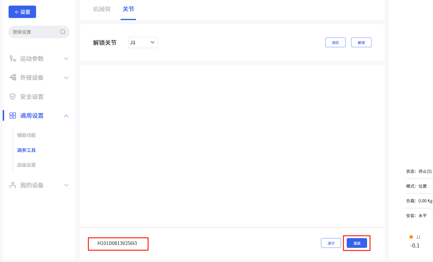

状态码=0或状态码=8:
  • 进入 “设置-通用设置-调试工具-关节”;
  • 输入H101D0813V256I*,并发送;
  • 按下急停按钮,等待10秒后松开急停。
(*代表关节ID,范围是1~7) 例如:H101D0813V256I3
